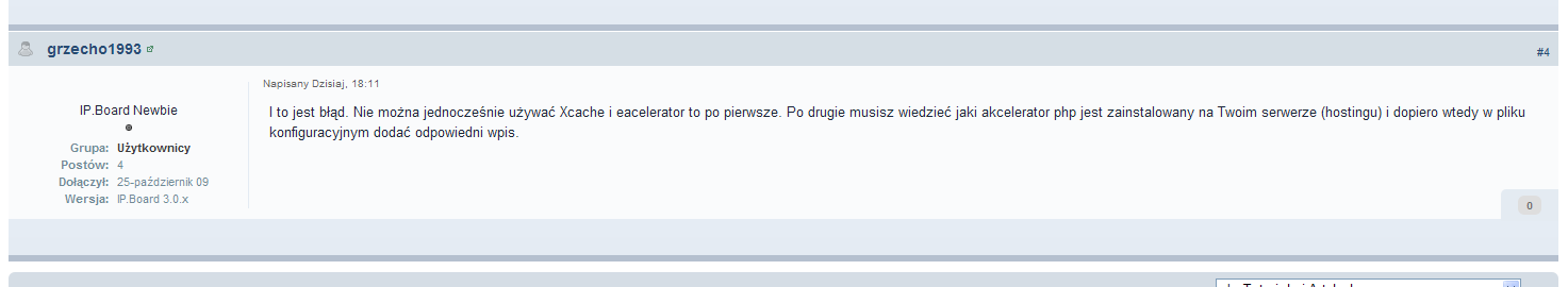

I to jest błąd. Nie można jednocześnie używać Xcache i eacelerator to po pierwsze. Po drugie musisz wiedzieć jaki akcelerator php jest zainstalowany na Twoim serwerze (hostingu) i dopiero wtedy w pliku konfiguracyjnym dodać odpowiedni wpis.
Wg mnie autor miał na myśli, by wybrać akc., ale racja - tak to nie może zostać napisane. Dlatego prośba do autora o poprawę, ew. wysłanie mi na PW nowej wersji, edytuję.

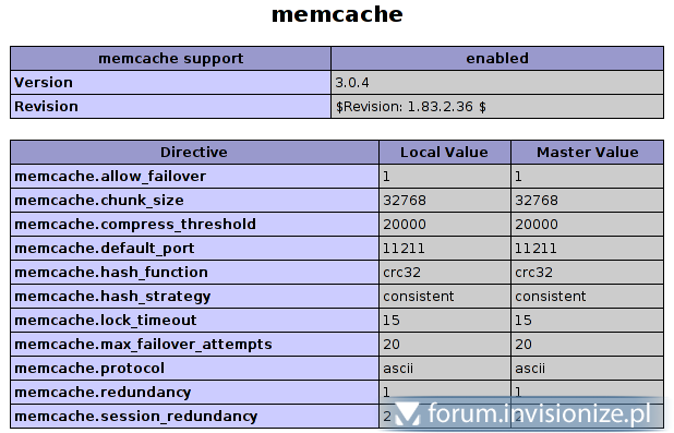

jak? analizując pliki konfiguracyjne w poszukiwaniu zainstalowanych akceleratorów :D
lub z phpinfo() w cześci "Additional .ini files parsed"
lub również w phpinfo() poszukując odpowiedniej części np. post-1579-0-98763300-1303747772_thumb.pn*
* - screen poglądowy z default'owymi ustawieniami
