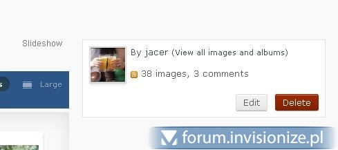

A sprawdźcie czy możecie usunąć album innego użytkownika, ale taki który zawiera zdjęcia.
Mam na myśli użycie tej opcji
Mi przy takiej operacji zamruga kilka razy górny pasek a w logach dostaję:
Call to undefined method IPSLib::cleanPermString() in /home/elroy/www
/admin/applications_addon/ips/gallery/sources/classes/gallery/albums.php on line 2215"
i całość.
2012/08/26 12:47:14 [error] 21037#0: *232255 FastCGI sent in stderr: "PHP Fatal error: Call to undefined method IPSLib::cleanPermString() in /home/elroy/www
/admin/applications_addon/ips/gallery/sources/classes/gallery/albums.php on line 2215" while reading response header from upstream, client: 83.26.208.232, se
rver: test.piwo.org, request: "GET /index.php?app=gallery&module=ajax&section=album&do=deleteDialogue&secure_key=52e503867
4559aa0392a62d167eae5a0&albumId=129 HTTP/1.1", upstream: "fastcgi://127.0.0.1:9000", host: "test.piwo.org", referrer: "http://test.piwo.org/gallery/album/129
-i-zjazd-piwowarow-w-dolinie-baryczy/"
Edytowane przez elroy
Mam ten sam błąd. Ale ten błąd nie ma żadnego znaczenia i powiem Ci dlaczego. Otóż w ustawieniach Grup, pojawiły się nowe opcje w zakładce "Galeria". Są nimi: "Can Create Privare Albums? "Can Create friend only albums?" oraz "Can delete own albums"? Jeżeli zezwolisz Użytkownikom na usuwanie ich własnych albumów (co ja osobiście zalecam ustawić grupom na TAK) wówczas ten konkretny Użytkownik który jest właścicielem tego Albumu, może go usunąć i tego błędu mu system nie zwraca. Ty i tak możesz przecież usunąć album Użytkownika poprzez ACP.
