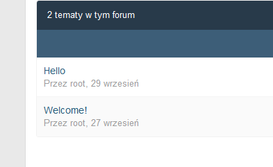

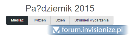

Mam taki dziwny problem, postanowiłem zmienić tłumaczenie na Wasze, ale niepoprawnie wyświetlają mi się na nim polskie znaki.
post-16831-0-44438100-1445234881.pngpost-16831-0-51121200-1445234882.pngpost-16831-0-63232100-1445235178.png
locale mam poprawne :
post-16831-0-50059000-1445234898_thumb.p
Ciekawostka - na paczce językowej z innego forum wszystko jest poprawnie, problem występuje jedynie na tłumaczeniu : http://forum.invisionize.pl/files/file/701-ips-community-suite-4-pl/. 2-3 tygodnie temu sprawdzałem wersję 1.0 i 1.1 i również było wszystko w porządku a w wersji 1.3 krzaki.
Jak przywrócić to do normalności bez wpływu na drugie tłumaczenie ? Chciałbym mieć możliwość porównania "live", omijając czytanie stringów w txt.
pozdrawiam

tzn mam usunąć (odznaczyć) ISO-8859-2 w konfiguracji locale na serwerze ?
niestety nic to nie pomogło, odznaczyłem ISO-8859-2 o zostawiłem jedynie UTF-8 i dalej są krzaki. Otworzyłem ticketa w IPS ,niech oni się główkują - pewnie jak zawsze dopiero thier II support przyjdzie i naprawi :/ Locale są poprawne, paczki identyczne poz względem formatu i struktury - jedna działa, drugie nie :/
dziękuję Macsch15, zadziałało :) po zapisaniu zmian w tłumaczeniu locale jest już ustawione na pl.
