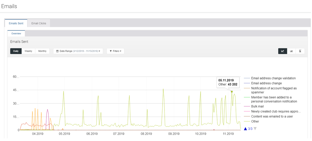

Tak. Pierwsze zgłoszenie w tej sprawie było pod koniec sierpnia. Coś poprawili. Posty wchodziły już nie 30sec tylko ok. 10. Potem twierdzili, że po ich stronie jest wszystko ok. Po wprowadzeniu sendgrid byłem pewien że to wina poczty na serwerze. Po zgłoszeniu naprawili. Dobrze, że sygerukesz rekompensatę bo w grudniu mamy do opłacenia fakturę. Przypomnę im o tej sprawie.

Zmieniliśmy metodę na SendGrid i posty wysyłają się w 2 sekundy, więc to jednak to. Tylko w tym panelu statystyk od sendgrid na razie pokazuje mi 0 wysłanych mailii, co jest dziwne. Jednak dochodzą, bo robiłem reset hasła i przyszedł mail.
Jak działa ten darmowy plan, po 100 mailach mnie odetnie i nie będzie wysyłał w ogóle?

Tak też zrobiliśmy, spadły wysyłki o połowę (z 8 tysięcy dziennie powiadomień na 4 tysiące), jednak problem nadal istniał, więc to pewnie coś z serwerem.

Wysyłał właśnie o dziwo, dlatego pytałem. Przysłali jednak alert na maila, że już 120 mam wysłanych. Pewnie z czasem odcinają.
Kupiłem na próbę tego sendrgrida na miesiąc. Pewnie jutro przepniemy na niego. Na razie idzie jeszcze newsletter, to nie chcę w trakcie ruszać.
