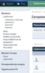

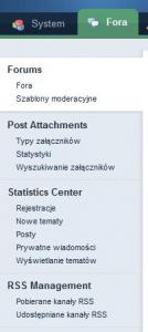

Aktualizacja spolszczenia! Kompatybilne z IP.Board 3.0.5. Nowością w naszej paczce jest spolszczone pozycje menu bocznego w panelu administracyjnym. Więcej informacji znajdziecie w opisie pliku spolszczenia. Poniżej pokazowe zrzuty ekranu.
Aktualizację samego spolszczenia również bardzo polecamy. Nasi tłumacze uaktualnili dokładnie 120 wpisów językowych!

Po wykonaniu czynności:
Menu panelu administracyjnego (nowość !!!)
Od spolszczenia w wersji 1.3.0 dodaliśmy spolszczone pozycje menu panelu administracyjnego.
Instalacja menu PL:
1. Wgraj zawartość folderu "upload" do katalogu głównego forum (według podziału ustalonego w nim) zastępując istniejące tam pliki XML.
2. Przejdź do panelu administracyjnego forum, dalej wejdź z lewego menu w pozycję "Manage Applications & Modules" i naciśnij przycisk "Przebuduj aplikacje i moduły".

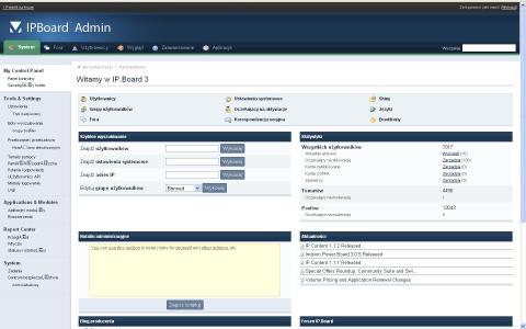

w moim panelu administracyjnym pojawiły się teraz krzaki:
Marek: czekamy! :P
necik: spolszczenie jest do wersji utf8. Pewnie masz inne ( iso 2 ). Tutaj może być problem, bo IP.Board wywala błędy jak pliki są inaczej kodowane niż utf8. Jednak spróbuj przekonwertować pliki .xml przy pomocy programu gżegżółka, a potem ponownie przebudować aplikacje, wg instrukcji.

To chyba założenia nie wyszły...
<meta http-equiv="content-type" content="text/html; charset=iso-8859-2" />
